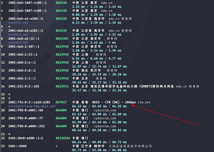

教育网看看 IPv6 有没有接入 hkix,如果接入了的话,可以看看 bagevm(hkl 1.5刀每月)或 zouter(99元每年)的香港小鸡,dmit hk t1(36刀每年)也可以不过贵点,延迟低网速快,国际互联还好。
如果南方的话,教育网 IPv6 会绕路北京再去香港,会有点延时。Bagevm 和 DMIT 都有 looking glass,拿你们学校官网的 IP 测一下路由就知道了。

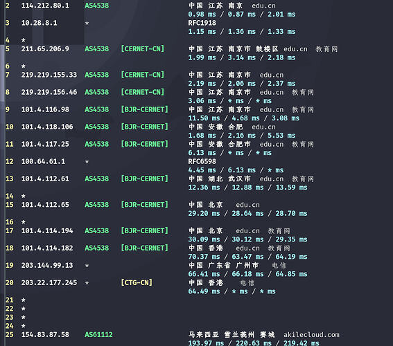

感谢回复,佬的建议好详细!我去看看hkix。另外我这里是江苏南京教育网,似乎trace有的ip是全程教育网,有的最后会有一两跳变成广州电信/香港电信。意思是教育网访问某些目标会走电信出口吗?
UPDATE:看起来接入了hkix

那你这个 IPv4 也是教育网,比较少见,教育网流量出境的典型特征就是绕路北京清华走香港出境。上 Bagevm HKL 或者 DMIT 的 looking glass 测一下回程,目标 IP 从你们学校官网解析 IPv4 和 IPv6 地址看一下。

大部分 HK 机器走 IPv6 的话还不错,CERNET2 对 HK 方向有 10G 互联(应该是?)。但是非教育网环境可能就不行了
