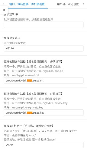

说一个xui面板登陆地址的问题,原理一样可以把ipv6地址换成自己的域名达到访问xui面板,纯ipv6正常是没开ipv4出站,就需要通过warp开一个ipv4出口达到4和6都能出站,入站不同服务器ipv4是被禁掉了,所以想连上vps不管怎么连都是只能是ipv6才能登陆服务器入站。
1.设置方法差不多只不过用下面的源服务器的15年证书,创建证书也会生成公钥和私钥,复制内容新建两个txt文本 把公钥和私钥内容复制进去保存,再重命名公钥以 .crt结尾 私钥以 .key结尾,把这两个文件上传到ipv6服务器的root文件夹下(防止混乱可以新建一个文件夹命名随意)
完整路径位置
/root/cert/ipv6dl.xx.eu.cc.crt
/root/cert/ipv6dl.xx.eu.cc.key
2.域名的DNS记录里再添加一个新的子域名跟之前添加节点的方式一样 就是子域名变了地址填写xui登陆那个[ipv6地址],相当于走不同隧道(这个涉及到负载均衡问题)
3.登陆xui面板,打开“面板设置” 公钥名称和私钥名称 要和你放在vps上root/cert/文件夹下两个文件匹配,端口就是登陆xui面板的端口[ipv6地址]:48176 根据自己的填。最下面的/999路径没设置过 默认就是/ 不要动。
