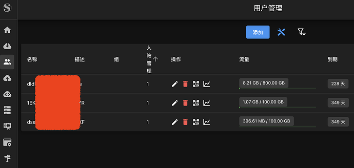

现在是用sui创建了5个节点
只是目前无法便捷显示用量信息,请问如何创建出来一个剩余流量:xx GB的空节点?

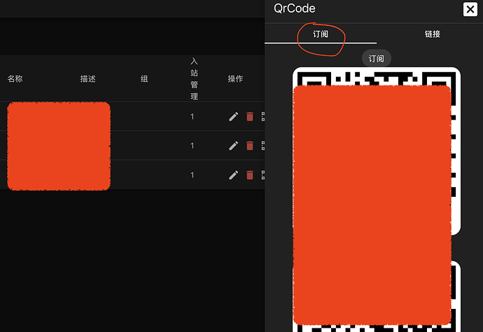

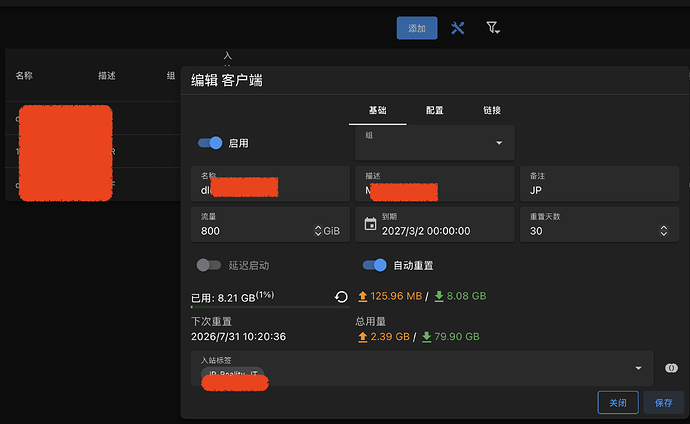

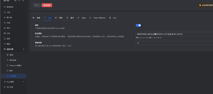

要显示用量信息,是要用订阅的方式才行,用户管理添加好用户后,可以设置时间,期限,流量,重置时间。你这个事直接扫的链接,直接获取的节点,不是订阅,所以不会显示流量信息
这个吧,需要配置订阅设置,自己用根本不需要开
刚刚回复你的第二副图,编辑客户端底部我遮住那里的 入站标签。我是只搭建了reality协议,像你搭建了5种协议,是可以勾选多个入站的,这样,你的订阅链接出来的就是多个入站节点,可以自由选择节点,如果vps线路一般,那白天可以用reality这类tcp连接,晚高峰太卡了,就可以切HY2这类UDP节点。

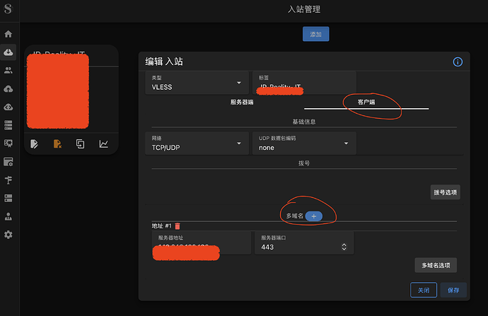

再跟你说一个设置,在 入站管理 编辑入站这里,点 客户端 ,下面有个多域名,你可以在这里把域名改成vps的IP,这样,你订阅链接获取到的节点地址哪里就直接是IP,而不是域名,这样连接更稳定,避免了解析过程,也可以避免你在cloudflare配置不当,导致的节点不通
