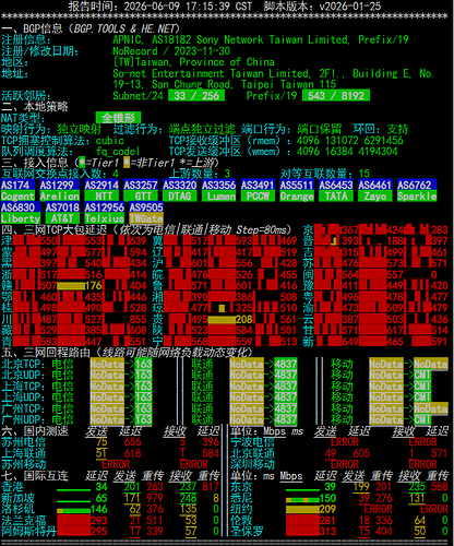

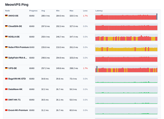

三网爆炸不可直连,是彻底的爆炸,SSH都会断,部分地区甚至高达50%的丢包,所以就是纯粹的落地机。这个机器的中转质量非常有意思,这里建议可以仔细看看网络质量测试详细数据来看看各家机器到这个机器的延时,HK最快大约在30ms左右,TW本地中转最快就是10ms左右,JP是最快是40ms左右。刚开始我看到是Sony上游的时候就在想这个产品对日路由会不会有特别优化,但实际测试下来感觉和[[Hinet]]/[[Seednet]]的差异并不算明显。其他地方没什么特别的我就提一个点:这个机器的网络波动还是比较大的,延时并不稳定(偶尔会波动增加40ms),TW/JP方向都有轻微丢包(1-2%),机器本身带宽大概在2900Mbps左右,中转速度大部分都可以到200Mbps,少部分可以到280Mbps,不建议顶满速度使用,满速的重传还是比较高的,建议大概在180Mbps左右就比较合适。
这个机器的网络质量并不算优质啊,无论是国内三网还是中转质量,带宽很难顶满使用,并且很吃中转机器,延时轻微波动,因为没有其他参考数据,我们不太清楚这是否是TW-Sonet产品的特性,我们希望您在购买前知悉其网络状况

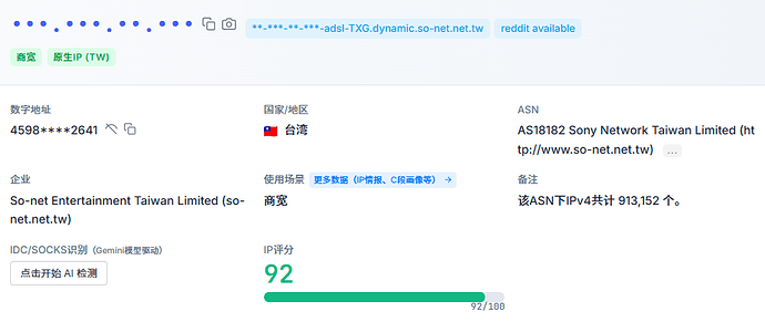

IP质量优秀,常规流媒体完整解锁,稀有的台湾地区Sonet家宽,应该是目前唯一一家提供这个家宽产品的商家,严格的说,这个应该是商宽产品,整体来说是非常不错的商宽

BGP路由
闲时IPV4回程测试

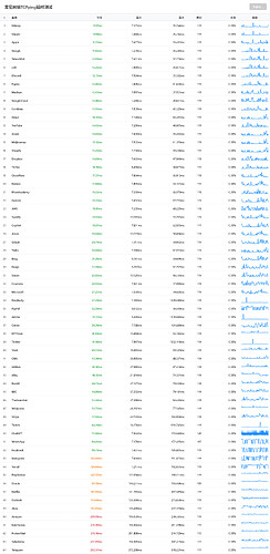

国际主流网站互联测试
200 packets transmitted, 156 received, 22% packet loss, time 199919ms
rtt min/avg/max/mdev = 311.019/408.368/767.372/97.850 ms
200 packets transmitted, 162 received, 19% packet loss, time 199754ms
rtt min/avg/max/mdev = 336.769/378.340/713.577/72.910 ms
200 packets transmitted, 93 received, 53.5% packet loss, time 201141ms
rtt min/avg/max/mdev = 396.178/419.527/457.808/8.097 ms

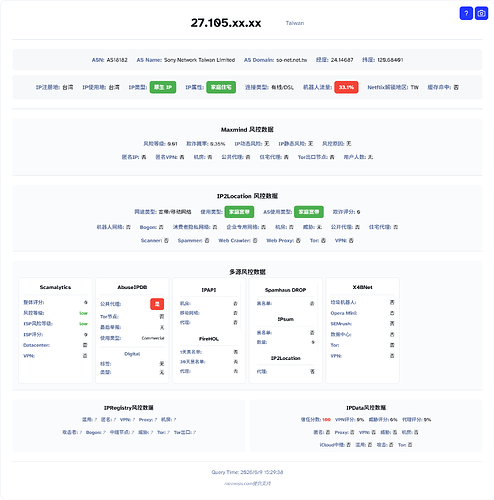

ip质量
IPV4质量
IPlark测试结果
常见流媒体解锁
测试时间:  2026-06-10 14:31:19
Apple                     YES (Region: TWN)
BingSearch                YES (Region: TW)
Claude                    YES
Dazn                      YES (Region: TW)
Disney+                   YES (Region: TW)
Gemini                    YES (Region: TW)
Google Play Store         YES (Region: TW)
IQiYi                     YES (Region: TW)
Instagram Licensed Audio  YES
KOCOWA                    NO
MetaAI                    YES
Netflix                   YES (Region: TW)
Netflix CDN               TW
OneTrust                  YES (Region: TW TAIWAN)
ChatGPT                   YES (Region: TW)
Paramount+                YES
Amazon Prime Video        YES (Region: TW)
Reddit                    YES
Sora                      YES (Region: TW)
Spotify Registration      YES (Region: TW)
Steam Store               YES (Community Available) (Region: TW)
TVBAnywhere+              YES (Region: TW)
TikTok                    YES (Region: TW)
Viu.com                   YES
Wikipedia Editability     YES
YouTube Region            YES (Region: TW)
YouTube CDN               sonettaiwan - TPE
细分流媒体解锁
 ** 正在测试 IPv4 解锁情况
 ** 您的网络为: Sony Network Taiwan (27.105.*.*)
 Dazn:                  Yes (Region: TW)
 Disney+:               Yes (Region: TW)
 Netflix:               Yes (Region: TW)
 YouTube Premium:           Yes (Region: TW)
 Amazon Prime Video:            Yes (Region: TW)
 TVBAnywhere+:              Yes
 Spotify Registration:          No
 OneTrust Region:           TW [Taiwan]
 iQyi Oversea Region:           TW
 Bing Region:               TW (Risky)
 Apple Region:              TW
 YouTube CDN:               [SONETTAIWAN] in [Taipei]
 Netflix Preferred CDN:         [AboveNet Communications Taiwan] in [Taipei]
 ChatGPT:               Yes
 Google Gemini:             Yes (Region: TWN)
 Claude:                Yes
 Wikipedia Editability:         Yes
 Google Play Store:         Taiwan
 Google Search CAPTCHA Free:        Yes
 Steam Currency:            TWD
 Reddit:                Yes
 SD Gundam G Generation Eternal:    Yes
==============[ Taiwan ]===============
 KKTV:                  Yes
 LiTV:                  Failed (Error: PAGE ERROR)
 MyVideo:               Yes
 4GTV.TV:               Yes
 LineTV.TW:             Failed (Error: Country Code Not Found)
 Hami Video:                Yes
 CatchPlay+:                Yes
 HBO Max:               Yes (Region: TW)
 Bahamut Anime:             Yes (Region: TW)
 SonyLiv:               No (Geoblocked Country)
 Bilibili Taiwan Only:          Yes
常见IP库结果
信任得分(越高越好): 100 [8]
VPN得分(越低越好): 0 [8]
代理得分(越低越好): 0 [8]
威胁得分(越低越好): 0 [8]
欺诈得分(越低越好): 0 [E]
滥用得分(越低越好): 0 [3 H]
ASN滥用得分(越低越好): 0.0003 (Very Low) [A]
公司滥用得分(越低越好): 0.0039 (Low) [A]
威胁级别: low [9 B] Low [H]
流量占比: 真人(越高越好)68% [I] 机器人(越低越好)31% [I]
使用类型: business [0 7 9] isp [A] residential [H] education [8] unknown [C] Commercial [3]
公司类型: isp [0 7 A]
浏览器类型: 主流68% 其他31% [I]
设备类型: 桌面76% 移动23% 其他0% [I]
操作系统类型: 主流98% 其他1% [I]
是否云提供商: No [7 D]
是否数据中心: No [0 5 8 A C H]
是否移动设备: Yes [E] No [5 A C]
是否代理: No [0 4 5 7 8 9 A B C D E H]
是否VPN: No [0 7 A C D E H]
是否TorExit: No [7 D]
是否Tor出口: No [7 D]
是否网络爬虫: No [9 A B E]
是否匿名: No [7 8 D]
是否攻击者: No [7 8 D]
是否滥用者: No [7 8 A C D E]
是否威胁: No [7 8 C D]
是否中继: No [0 7 8 C D]
是否Bogon: No [7 8 A C D]
是否机器人: No [E H]
DNS-黑名单: 304(Total_Check) 0(Clean) 8(Blacklisted) 24(Other)
Google搜索可行性:NO
