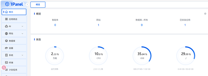

说一下目前解决方案,站内三网优化美西IP单月十几块,中转用的雨云香港三网优化机器38元,搭了sub2api+singbox 占用极低,延迟极低,加上pro20x代开,整月花费1200,体验不错,满足十人左右的用量需求

佬我想抄你作业,是买这个极速三网的2C2G(KVM标配)机器吗?
对 我是这个 但是没过几天就会有个下午高峰期延迟很高 GPT没法用 但我试了另外几家三网直连的hk鸡子,稳定的时候都没这个低没这个稳定
