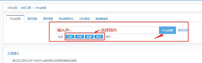

2.ping测试
ping测试分为国内和国外,可以使用在线工具进行检测,如站长工具:http://ping.chinaz.com
总结ping的测试结果:
国内能ping通:表示IP正常国内ping不通,国外能ping通:表示IP被封了。
国内ping不通,国外也ping不通:检测VPS是否开机,如果国外也ping不通,最大的问题是VPS处于关机状态,正常情况下国外是不可能ping不通的,请开机后再进行测。
国内外都可以 Ping: SSH还是不能连接成功,说明端口出现问题,我们需要检测端口是否不通,进行下一步端口扫描测试。
如果国内无法 Ping 国外可以 Ping,这个就是典型的IP被封的问题,我们只能通过重新购买VPS直接更换 IP才能解决,如果是我们已经在用的服务器IP被封,不要先删除机器来解决问题,因为我们数据还在,建议先通过快照备份后再开通一台新的机器然后将数据快照恢复。

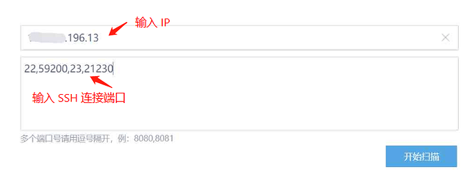

3.端口扫描测试
端口扫描需要用到VPS的IP地址以及SSH的连接端口,IP地址大家应该都知道后台可以看到,不清楚可以查看文章《IP送中和IP被墙了的原因和解决方法》,对VPS的管理使用问题做了详细介绍)。SSH端口默认的就是22,如果你没有更改过云服务器的默认端口,那么就是22,如果更改过端口填写你更改后的端口进行检测。
  1. 国内测试
(1)国内端口检测地址:端口扫描 - 站长工具
按照图中提示,先输入 Vultr 机器的 IP 地址,然后输入 SSH 连接端口,然后点击开始扫描。
(2)点击开始扫描按钮后,会自动扫描填写的 SSH 连接端口国内是否开启。
如果显示此 SSH 连接端口为开启状态,那么就说明你的 Vultr VPS没有被墙,如果SSH 连接端口为关闭状态,还不能下结论VPS被墙,要再到国外进行检测才能得出结果。

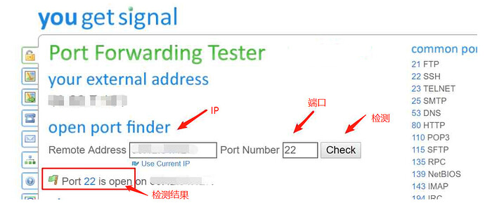

  1. 国外测试
(1)国外端口检测地址:Open Port Check Tool - Test Port Forwarding on Your Router
先输入云服务器机器的 IP 地址,然后输入 SSH 连接端口,点击 Check 进行检测;
如果检测结果显示“open”则表示端口没有被墙,检测结果显示“closed”则表示端口被墙。
