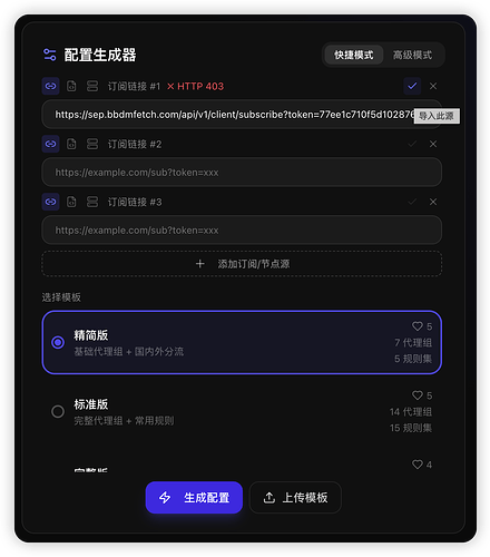

2. 草履虫模式:一键生成配置
[!tip] 只要 3 步
  1. 进入 SubBoost ,粘贴订阅/节点
  2. 点生成配置
  3. 点生成订阅链接 / 下载配置

订阅链接一直 403,奇怪的是我用 Clash 直接订阅是可以正常订阅的
