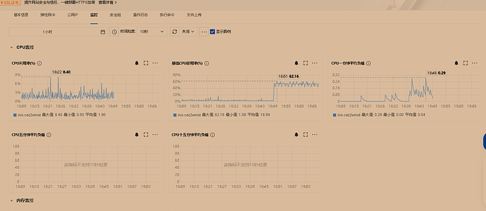

这是为啥?每隔一段时间就网站打不开了,只能重启服务器?
是配置不够用了吗?就放了一个WordPress导航网站,

看着像是内存或者进程卡死了,WordPress的话可能是某个插件的锅

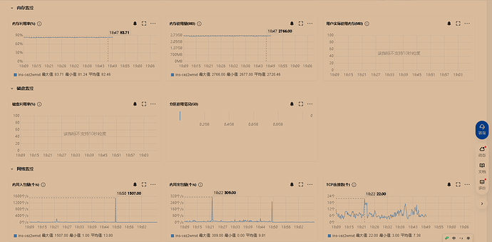

swap设置了多少?看看监控,是不是内存爆表了
