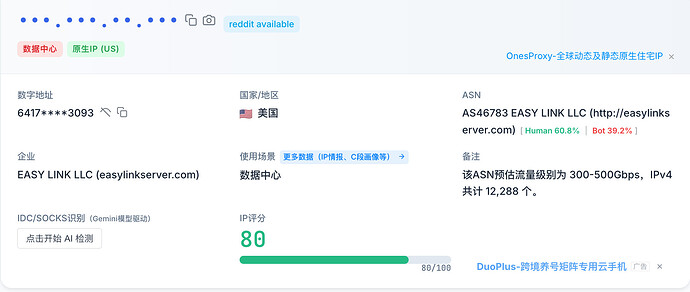

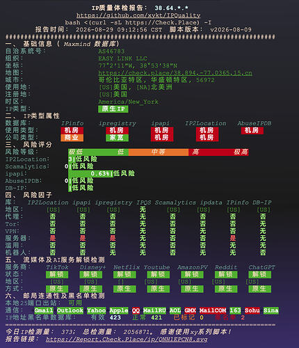

IPQuality
取自同线路机器
他家上游Easylink 2014年在LA建立公司,比DMIT还早一些,也算是老公司了,VMrack就是这两年才找Easylink拿的线路。

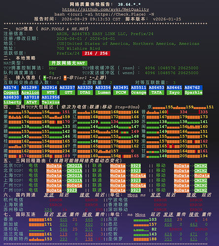

NetQuality

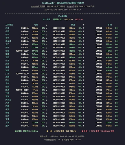

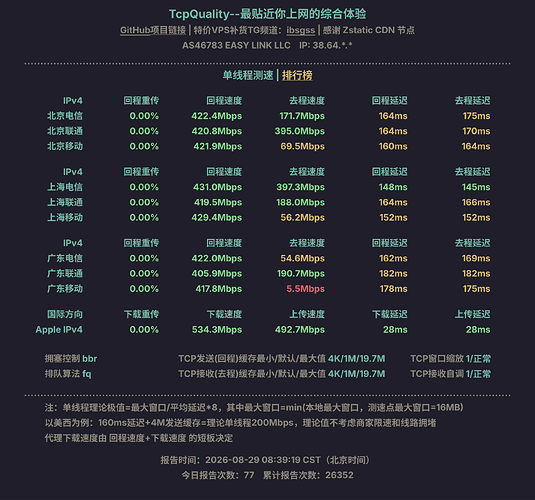

TQ
取自同线路的机器
本地电信500M,基本晚高峰都能跑到400+M的带宽。

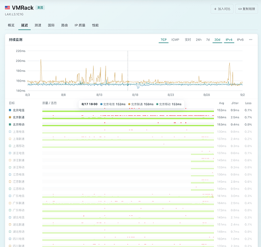

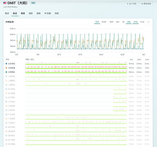

近30天探针数据
探针数据来自于 https://www.pickmyvps.com
为什么不用我自己的探针呢。。。是因为最近升级komari没做备份,丢了一些数据,没办法拿到最近30天的结果了:sob:
联通有波动是因为最近一个月联通的优化线路9929出了点问题
可以参考和对比下 DMIT PRO.MALIBU这款的检测图:

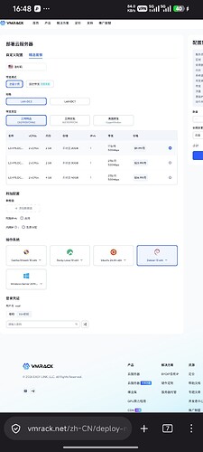

购买
DMIT的 TINY系列基础款是10.9刀/月,现在缺货,而且可能要两个月左右才补货;现在有需要的佬可以考虑下VMRack,月付体验不好也可以随时跳车(仅支持按使用时间和流量计算来退款到余额)。而且DMIT 没有三网各自优化的机器, PRO是三网走电信CN2GIA线路,EB是9929/CMIN2,而VMRack这款是三网各自优化的,部分地区其实更适合各自优化。
L3 9.9$产品官网直达带AFF链接 AFF
直达链接是1TB流量 9.9$/月的;
现在已经卖完100台9.9$了,还想买的可以点进去上面的链接之后选“自定义套餐”,里面是卖11.50$/月,也是500M 1TB流量的,但是这个cpu内存都比9.9刀的少(只用来做代理节点的话无影响),这个还有货
或者考虑13.99$/月,流量更多是1.5TB 的(DC1比DC2多500GB流量),这款还是 2C 2G 40GB的,机器配置更高一些,也更贵
