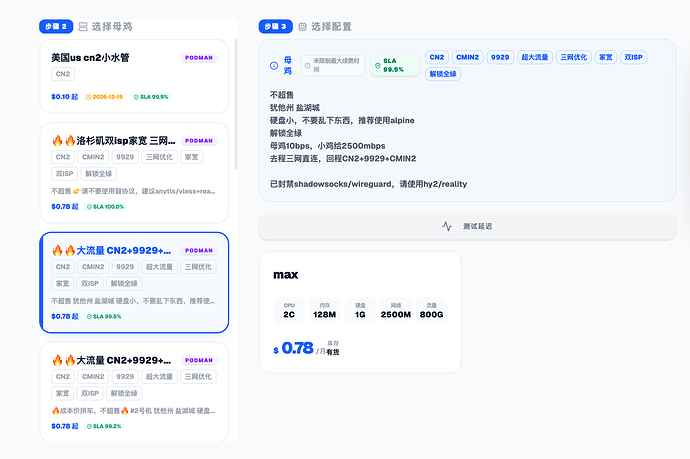

独角鲸云的NAT机器还不够便宜吗:thinking:那上面基本上都是个位数的价格了,5、6块钱能有9929+CMIN2 700G的流量,我以为已经很便宜了hh
我买的CN2GIA才0.5刀还有350G,虽然带宽寒酸了点只有66Mbps

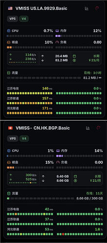

VMISS的9929晚上搭配联通还是可以的
然后他家的hk的BGP也还算不错
但是还是不如shlii里面买的狗妈hk,晚高峰还是40ms的延迟
只能说顶级线路就是顶级线路
不过美西9929晚上还是可以用的就是了
BGP晚上会卡一卡

那我再仔细看看,我点进去是3$/月
随便点个9929的,也就是5、6块钱吧hh

还能ping各省延迟啊,这是用的哪个后端
