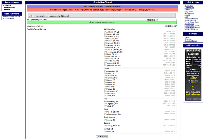

点击Create Regular Tunnel
会跳出一个页面
最上面输入一个IP
然后底下随便选个国家 直接下一步
提示IP不行就换一个

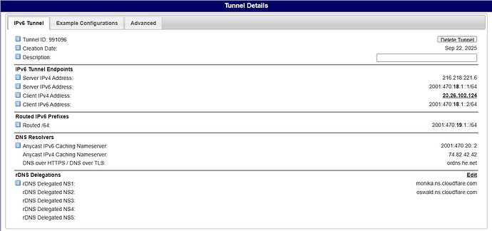

看到这边Routed IPv6 Prefixes
右边这个有四段 后面的::/64不要看
每一段用0在前面把它补成4位 向下面这样 注意哦 补在前面
2001:470:19 :1
2001:0470:0019:0001
加完0之后 把中间冒号去掉把数字倒过来
1000310007401002
在每个字元间加上点
1.0.0.0.3.1.0.0.0.7.4.0.1.0.0.2
最后再加上 “.ip6.arpa”
1.0.0.0.3.1.0.0.0.7.4.0.1.0.0.2.ip6.arpa
到这一步就是你的域名了

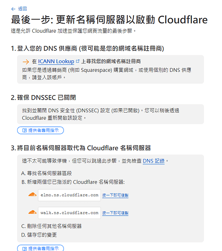

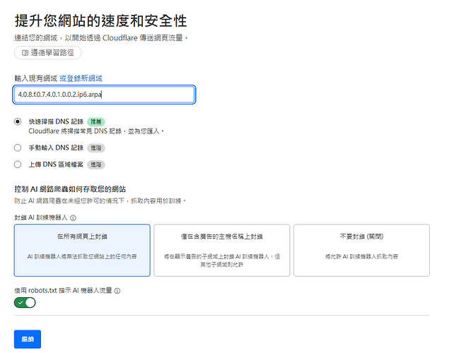

去CF上添加这个域名 然后把NS 填写到
选编辑填上前面两个
之后保存
等待域名启用即可

一樣先填寫一個ip
然後選一個國家
然後建立一個隧道

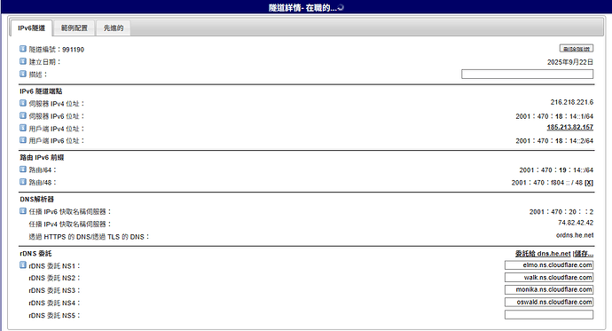

接下來找到48這個 點分配
99b4cf396f300b34fd6a76f2b1cbb53
分配好長這樣
再去反解把域名填寫到cf上解析
2001:470:f804
2001 0470 f804
4.0.8.f.0.7.4.0.1.0.0.2
再加上.ip6.arpa
4.0.8.f.0.7.4.0.1.0.0.2.ip6.arpa
一樣去添加域名

複製貼上 在第一個跟第二個的ns紀錄
保存好後去 CF 檢查名稱伺服器

解析成功後 到he.net的ns那邊 在第三第四的地方填上昨天那個的兩個ns
像這樣
這樣就成功託管了第二天的48位域名
或是把第一天的填在12第二天的填在34

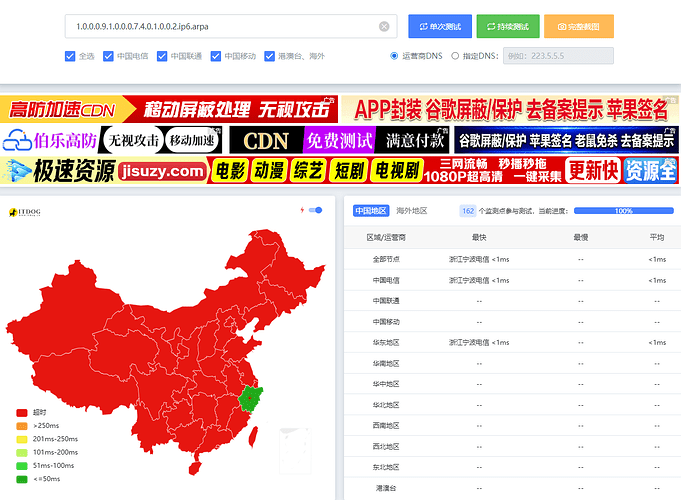

这个域名是不是已经被墙了。
