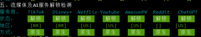

dmit的pro.tiny机器,显示解锁了tiktok,但是实际上无法登录
如题,这是我机器的解锁流媒体一览

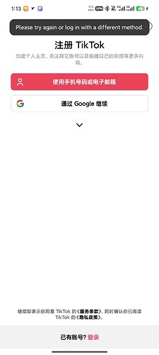

这里面显示解锁了tiktok,但是我在手机上登录(使用v2rayng,节点为3xui搭建),却如图显示:please try again or log in with a different method,这是怎么回事呢?该不会Netflix也会出现这种情况吧?

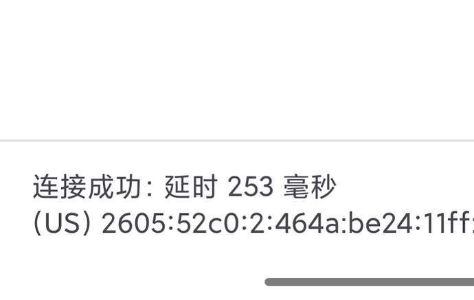

v2rayng点击测速下面是这样显示的
不过大佬。我v2rayng的服务器地址填的是自定义分享的域名,如图
要怎么做才能用ipv4访问呢

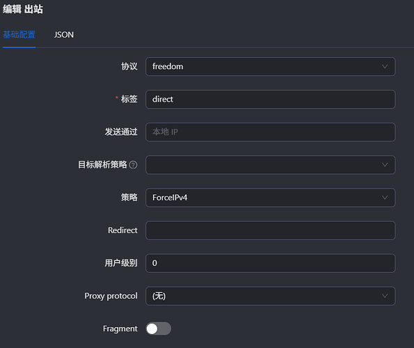

咦,改为 UseIPv4 试试呢,如果也不行的话,有可能就是改错地方了
是这个位置吧佬 :sob:
我好久不用 3x-ui 了,但应该是在出站设置 路由设置之类的地方
好的佬,我等下看看

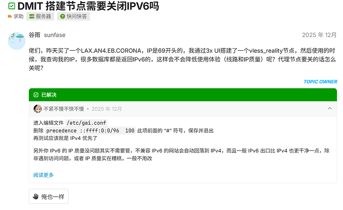

你在VPS上直接把v6禁掉是最全面的了。还是不行的话就是你IP有问题。
好的佬我马上看看
佬,我这边是参考了图中的方式
编辑了文件并保存退出,然后去 Freedom 协议策略 里面改成了forceipv4,但是结果还是不变,是否可以认为这是ip的问题呢?
佬,我出站改成这样了,还是不行

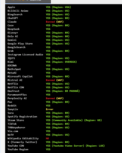

是不是可以认为是ip出了问题?但是我ip检查如图
感觉有点奇怪啊。
你在IP检测网站上检测出来的已经是没有任何v6地址的话,那就说明你这个TikTok是v4访问的。有可能是脚本不准确,也有可能是你这个IP被标记了。
刚刚测试了一下,网页版可以正常访问,但是手机上的app没办法正常使用,蛮怪的 :joy:
可能风控更严格,app,这个我也不太清楚了,没用过这个。如果想稳定用tiktok,可以整一个干净的原生IP或者家宽,DMIT这个段应该也是新的,不排除是tiktok风控策略或者邻居搞事情导致IP段被标记的情况出现。这种线路机的IP很容易变脏,看佬的需求了,如果只是刷着看,也没必要讲究IP纯净度,直播的话好像是需要用一个比较好且稳定的IP。
楼上说的对的,可能真是跟 IP 相关了,这个情况也没太见过
