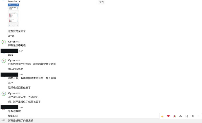

发了这个帖子以后有一些人来请教我,有一些被骗的有点过分了。
帖子和实际交付都货不对板了。帖子是个好机器,结果给小白的节点是个垃圾。无语了。真是太为难小白了。

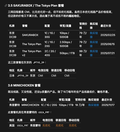

那可不一定,瓦工也有坑人的 SAKURABOX / The Tokyo Plan / MINICHICKEN

是的,所以瓦工大妈也不能无脑买

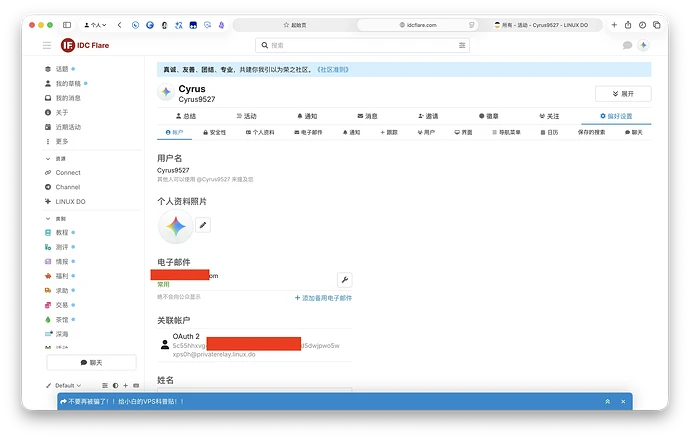

大佬的这个科普贴非常好,对于小白来说,避免走了很多弯路,有一个问题是怎么能查看车主的账号是和linux do 论坛关联的呢?
搜用户名就行,关联账号两个论坛的用户名是一致的。
好像并不一定,我也好奇咋搜,,
嗯,只能搜用户名了。
你可以问车主是否是关联账号。如果是关联的,让他提供截图也可以吧。
用户名我记不清过来的时候让不让我改了。但是正常来讲,两个论坛都是一样的。
IDC的设置里会有一个关联账户的选项。也可以让他提供Linux do的账户截图。

谢谢,要么搜用户名,要么问车主是否是关联账号,看车主信息是看不出来的!
