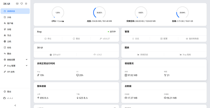

然后安装3XUI面板
bash <(curl -Ls https://raw.githubusercontent.com/mhsanaei/3x-ui/master/install.sh)

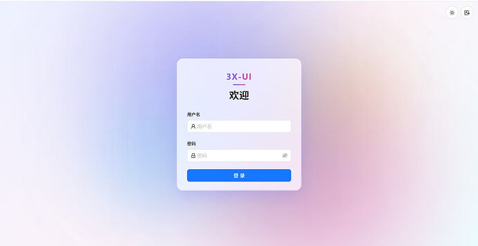

成功登录面板
之后给面板配置了SSL证书,用的域名是vps.xxxx.xyz,在cloudflare已经解析(开启cdn),ping也可以ping通,丢包率和直接ping ip地址差不多
**到这就开始出问题了。**首先是访问面板无法直连,不论是用ip或是域名,都需要挂上T子。
