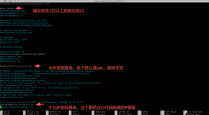

十一、修改高位SSH端口
在putty的界面,输入:nano /etc/ssh/sshd_config
修改后,按Ctrl+x 选择 Y 保存
在putty界面输入: systemctl restart sshd

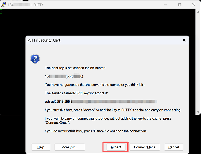

十二、使用高位端口登录服务器
再打开一个putty界面,修改端口号后登录,点击Accept后就代表登录成功了,至此可以解决99.999%的暴力破解问题
