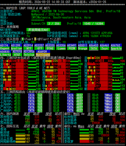

这款机器商家虽然标注为100Mbps，实际上这个是上行限制带宽为100Mbps，下行带宽是没有做限制的，大概在1.5Gbps左右。国内直连情况意料之中的电信联通爆炸，移动走的[[TATA]]，妥妥的移动快乐机，闲时速度质量非常不错，单线程下行基本上可以跑到300Mbps，晚高峰断流比较严重，不过还是可以勉强使用的程度。我们推荐将此机器作为纯落地使用来提升稳定性和体验，移动可以作为备选。商家关闭了ICMP答复报文，所以部分测试丢失了ping相关的数据。中转延时和网络质量都是不错的，单线程上行可以拉满100Mbps，下行也都是500Mbps+，完全够用，如果你选取马来西亚/新加坡的机器进行中转下行速度可以到1Gbps+。不过测试过程中发现这款机器的晚高峰国际带宽质量相当一般，抖动和掉速比较大，甚至git不动，如果非常依赖晚高峰速度还是要慎重考虑此机器。

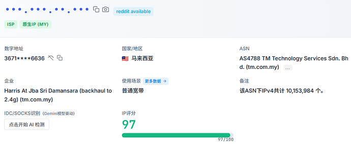

IP质量优秀，相当漂亮的马来西亚家宽IP，原生IP+常规流媒体基本解锁，近乎无可挑剔的IP质量，唯一的缺陷就是TK居然掉了(有人反馈说TK实际能用，不过我们希望您在购买前知晓此风险)，总体来说是马来西亚家宽一个不错的选择

#### 网络质量
**闲时IPV4回程测试**

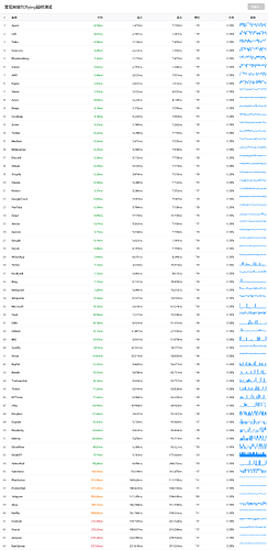

 ![netcheck](https://idcflare.com/uploads/default/original/3X/3/c/3cd34aba3b44ff077165fc90a53f71ff09199171.png)
**国际主流网站互联测试**
 ![cdn](https://idcflare.com/uploads/default/original/3X/1/6/16e05c16b07a50f80b134f6eefaa143a5ba7edd9.png)

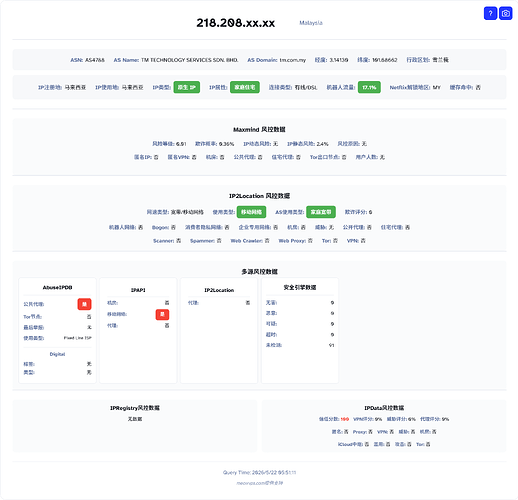

#### ip质量
**IPV4质量**
 ![ipcheck](https://idcflare.com/uploads/default/original/3X/5/1/51c33b5fd3b5de7114a41c5cbf727e541e483f0c.png)
 ![meowcheck](https://idcflare.com/uploads/default/original/3X/7/6/76d8d93119d8e1fc3b3926ec192e1acee239a90d.png)
**IPlark测试结果**
 ![iplark](https://idcflare.com/uploads/default/original/3X/b/b/bb6b1f6385ee6a715ce6ce52317778a73d994bcd.png)

**常见IP库结果**
```auto
数据仅作参考，不代表100%准确，如果和实际情况不一致请手动查询多个数据库比对
