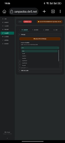

在3x-ui页面，xray设置–基础配置-- Freedom 协议策略，在这里可以选择ipv4还是ipv6，或者v4优先或者v6优先

![Screenshot2026-05-28-19-06-22-444d38fce200f96aeac5e860e739312e76](https://idcflare.com/uploads/default/original/3X/0/8/082d1fa7b579a0ad86032f7843eba5f9d4116920.jpeg)
大佬你说这个吗？试过，个人感觉46都差不多，可能我只刷个油管。

是的，没特殊需求的话其实没啥区别的
